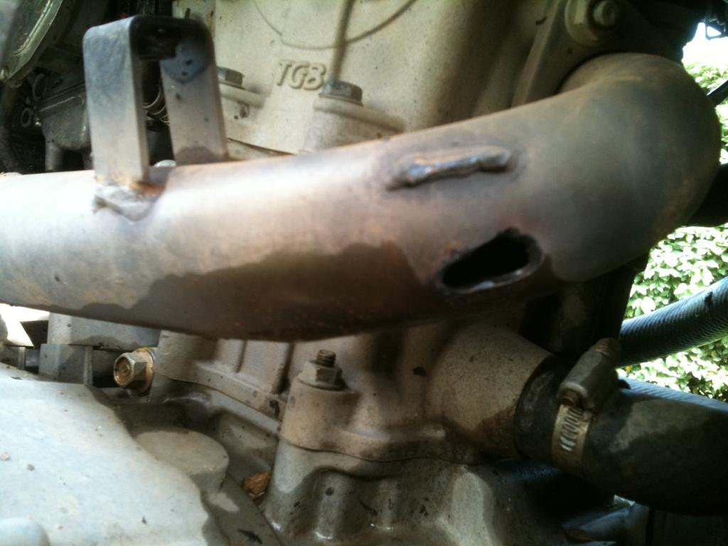

Non j'ai rien trouvé, pour régler le carbu !! il doit y avoir des retours d'essence dans le pot dû aux claquements .

MessagePosté le: Sam 16 Juil - 10:46 (2011)    Sujet du message: [RESOLU] Livret technique TGB Target 550 IRS Répondre en citant
salut Yannick76!!
je vient de lire ton poste, regarde si le collecteur en caoutchouc entre le carbu et le cylindre n'est pas desserrer !
j'ai eu la farce et si il est légèrement desserrer tu peu avoir une prise d'air qui provoque des explosions intempestives
est-ce que ton ralenti n'a pas augmenter d'un seul coup ????? et/ ou si ton quad ne chauffe pas plus que d'hab ?????
voilà en espérant que tu trouve rapidement le problème !

non c'était une pate de son échappement de casé
je modifie le post

MessagePosté le: Dim 24 Juil - 10:46 (2011)    Sujet du message: [RESOLU] Livret technique TGB Target 550 IRS Répondre en citant
Salut Danke,
Oui j'avais mon pot de percé, M2 me la changer et réglé le carbu.
Merci
